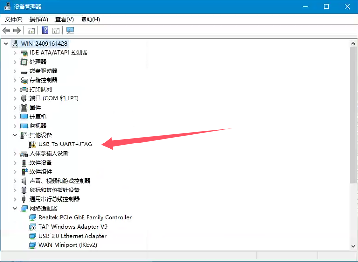

    2.打开设备管理器(win+X),点击设备管理器看到感叹号驱动USBToUART+JTAG

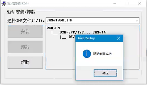

    3.解压烧录工具-打开CH341PAR文件夹-打开SETUP.exe-驱动安装

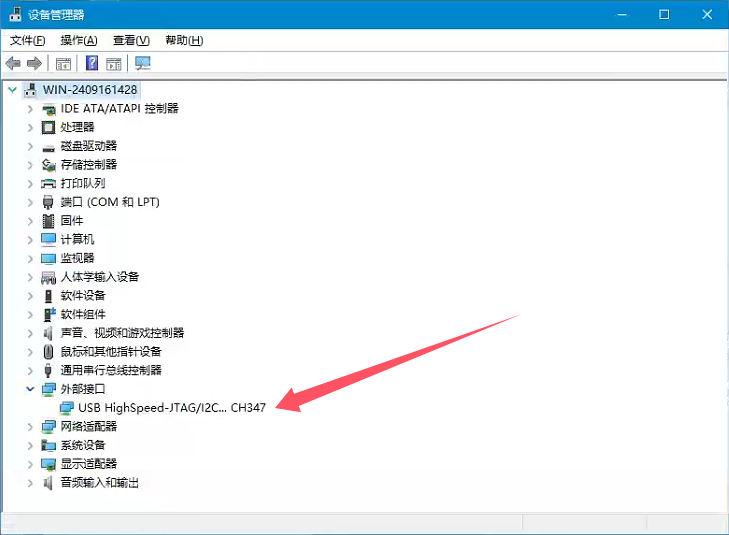

    4.打开设备管理器查看是否有外部接口

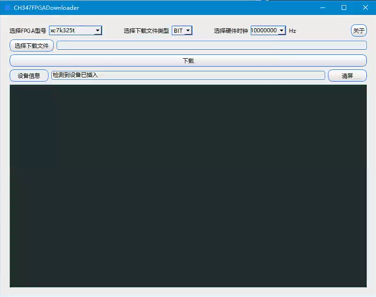

    5.打开烧录工具-打开ch347-main文件夹-打开CH347FPGATool文件夹-打开
    CH347FpgaDownloadTool.exe文件

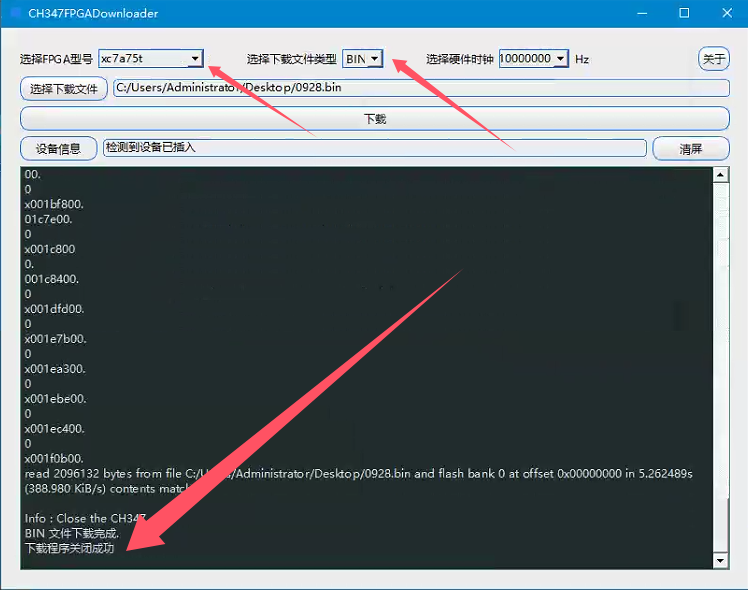

    6.选择FPGA型号(75t就选择xca75t,35t就选择xca35t),选择下载文件类型BIN,再选择下载文件(也就是你需要烧录的固件),点击下载,等待进度条完成就OK了
    7.主机和副机关机断电等待10秒钟再开机即可
